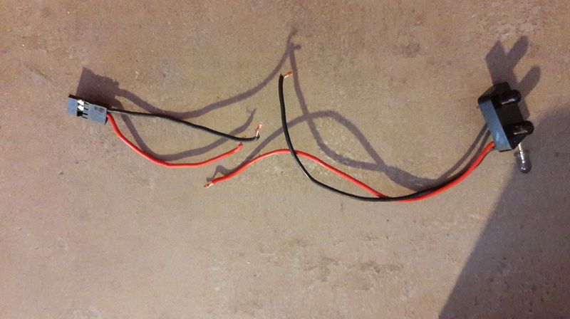

La puce et son branchement d'origine :
Voici mon souci maintenant :
- La puce marche lorsque je la test via un récepteur de modélisme, lui même alimenté par un accu. En fait son branchement classique pour des échelles plus grosses (1/10, 1/8 , 1/5 ....)
- La puce marche également quand je la test avec des piles (assez pour atteindre 4V, la puce étant comprise entre 4 et 6V). Je place les piles les unes contre les autres et met les câbles à chaque bout ...)
Mon problème est que je ne parviens pas à alimenter la puce via la MINI-Z !!! Ou faut-il brancher la puce pour que cela fonctionne ?
Il s'agit de MINI-Z MR03 SPORTS 2
Merci pour l'aide que vous pourrez m'apporter

Re: Micro Lap Timer
Salut
sur les 03 sport la prise n est pas alimentée
donc faut que tu te branches sur les bornes + et - des piles qui alimente ta platine
quand tu regardes ta voiture de face :+ en haut a droite
- en haut a gauche
y a sur le net des tuto http://www.minizfrance.com/t8023-puce-sur-mr03-sport#97305
j espere t avoir aide
- en haut a gauche

Re: Micro Lap Timer
Salut à tous,
Merci pour les conseils ... ça marche
Et hop, un comptage dans le grenier
