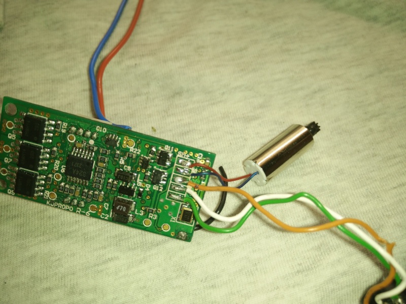

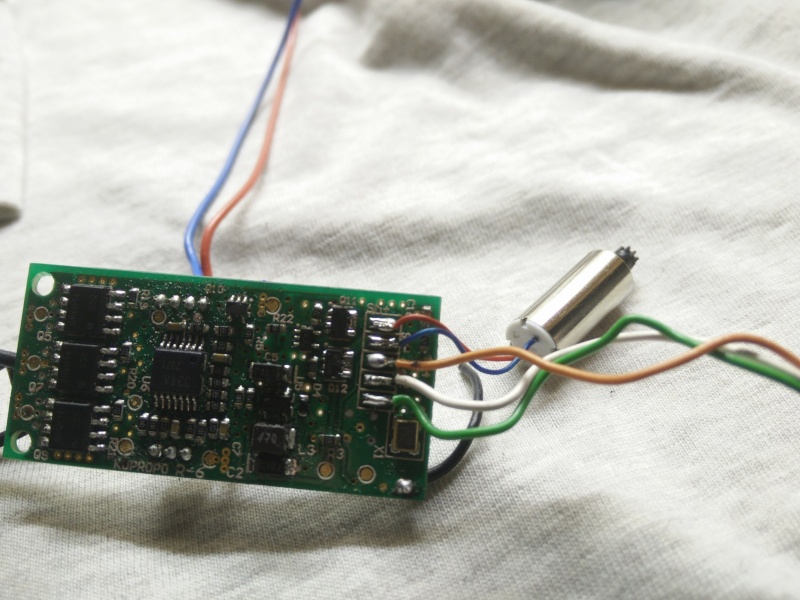

Après réception aujourd'hui des FETs de direction des platines MR03 VE, premier remplacement de FETs (Q11 et Q12) brûlés.
La platine réparée :
Et en plus ça fonctionne nickel
P.S. : Désolé pour la qualité des photos

Bon bin voila, premier test de changement de FET de direction, nickel, merci la station a air chaud, car au fer, c'est pas très pratique....
Ça fonctionne, c'est déjà ça lol
Test fait sur ma platine ou j'ai fais le con dessus......1 FET a grillé, et du coup, bin changement.
PS : Chapeau si vous les faites au fer, j'ai commencé, puis j'ai abandonné et j'ai sortit l'artillerie lourde, et la, 10s c’était fini
Faut dire que j'aime me compliquer, car le FET était récupéré d'une autre platine morte, il a donc fallu que je dessoude les 2 FET pour ressouder le bon...J'ai pas encore de FET neufs.
