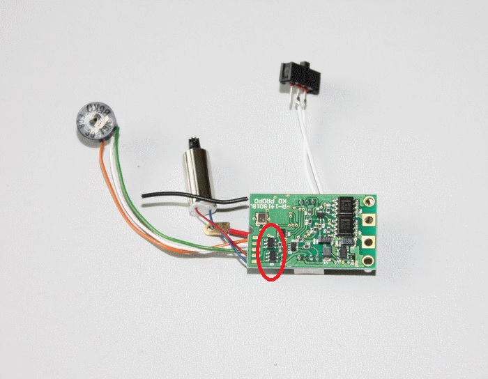

Message  steventek Jeu 3 Juil 2014 - 16:44
1: tu ma dit que ta changer le potentiomètre donc je pense pas que ça soit ça de nouveaux
2: vérifié tout les fils
3: si c'est les mosfet de direction
Peut tu déjà faire ce test:
( fait très attention  de ne rien court-circuiter surtout si tes son trop dénudé  )
- sortir ton moteur de direction du châssis
- sortir ton potard du châssis
- ensuite tu allume la platine
- ton moteur de direction doit tourner dans un sens
- avec un petit tournevis tu actionnes le potard pour trouver le neutre de la direction.
En tournant le potard ton moteur accélère.
En tournant dans l'autre sens ton potard, le moteur dois changer de sens de rotation.
Est-ce le cas?
4:c'est très petit et délicat a changer, je préféré que tu vois avec snowboarder38 ( même si il répond pas a mes mp  Crying or Very sad ) il a de croit les remplacer tu peux lui faire confiance a 100%
voir photo
