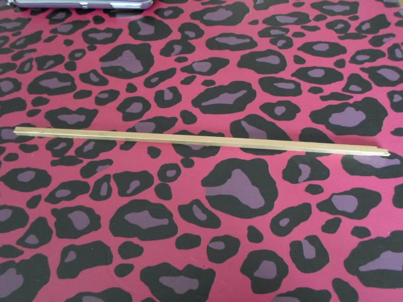

vu que les retraités ont du temps de libre et vu les prix des poids en laiton pour mini z , j 'ai entrepris d'en faire moi méme , avec les moyens du bord car je ne dispose pas de fraiseuse ou de tours a métaux , donc mes poids ne sont pas aussi bien finit que ceux du commerce !désolé !
donc j' acheté un bout de barre en laiton de section carré de 8 mm x 8 mm :
ensuite je coupe la barre en deux dans le sens de la longueur , suivre la fléche !mdrrrrr :

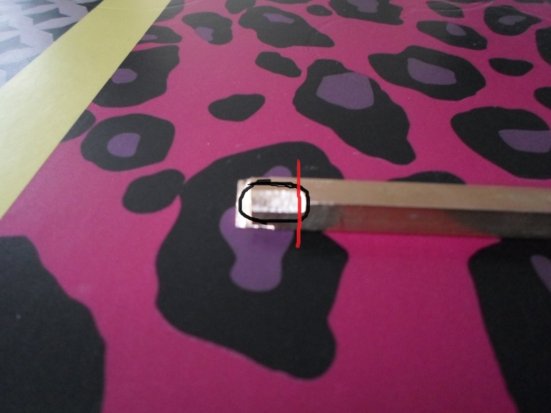

ensuite avec une lime ou une meuleuse ou drémel ,je rabote l 'arrête jusqu' a avoir une largeur de plat de 3 mm (entourage en noir sur la photo ) ensuite je coupe a +ou - 1,5 cm ( trait rouge sur la photo ) et j'obtient un trapéze qui ira ce loger sous le châssis entre le cerveau de direction et l'interrupteur de la mini z , voir sur la deuxiéme photo une fois en place ! :
