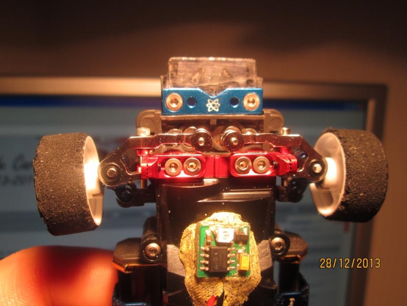

Tiens, voilà une photo du train avant tel qu'il est maintenant.
Je ne peux presque pas donner de la chasse mais le réglage du carrossage est possible... au moins!

pas le choix ...> si tu veut que ça marche , tu va être obligé de taper dedans (le support) avec la dremel ! !
La traverse est trop large pour laisser passer les aimants
Si c'était moi je la réduirait en largeur juste a l'endroit ou ca frotte ...

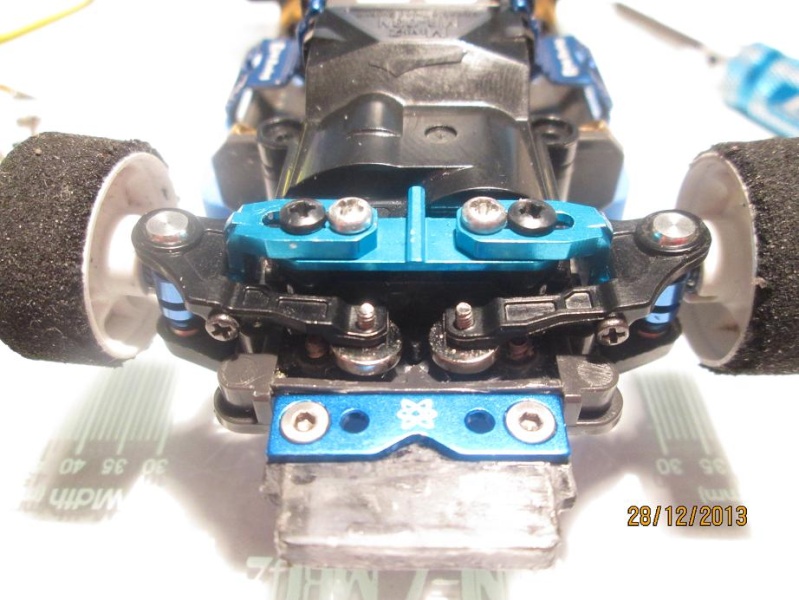

Bref, je me suis fabriqué un "Levitezer" à 8€ ( le prix des aimants additionnels ) plus un jeu de triangles d'origine!
L'avantage de mon adaptation est qu'on peu monter des axes de direction inversés alors que sur leur système on ne peut pas les monter de la sorte ( à moins de faire une bidouille de plus )!

ok pour la modif la sur les photos , mais personnellement je trouve que tu n 'a plus beaucoup de débattement entre les aimants du bas et ceux du haut ! il en faut un peu plus !
