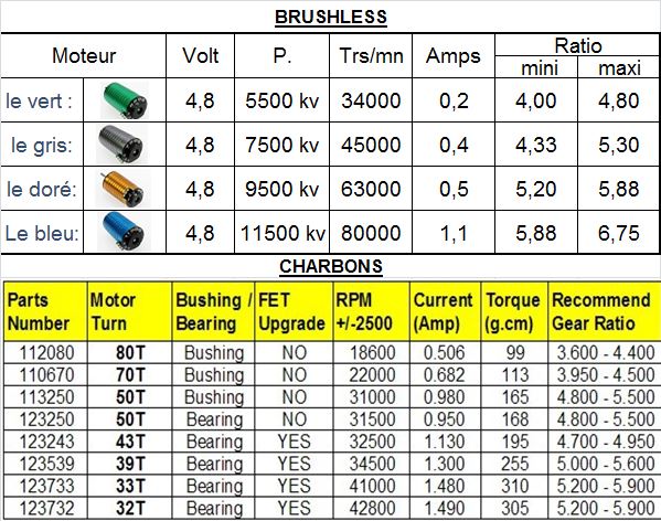

bonsoir a tous ,
bon , je crois qu 'on ce rapproche doucement de la vérité , vu sur le site MinivoitureRC dans la description des moteurs brushless PN , voici l 'exemple pour le 5500 kv ,il est stipulé ceci :
5500 kv :
34000 tr/min 0,2A à vide
26400 tr/min en charge
alors maintenant on prend en compte quoi comme valeur de référence ? ??
5500 kv :
Re: REFERENCEMENT DES MOTEURS.
J'avais lâché un indice sur cette incohérence il y a quelques temps (ici) mais personne n'avait réagi.
Pour moi l'explication est simple le KV annonce par PN est trompeur. Pour obtenir le bon KV il faut utiliser le tableau PN et refaire le calcul a l'envers.
Quand a jean-Luc je suppose qu'il a compris qu'il y avait une anomalie entre KV annonce et tr.min à vide qu'il a fait lui même la supposition que le KV affiche était un KV en charge et donc à sorti un vitesse en charge qui n'est qu'une supposition.
5500KV PN = 34000 trmin / 4.8V = 7083Kv
7500KV PN = 45000 trmin / 4.8V = 9375Kv
9500KV PN = 63000 trmin / 4.8V = 13125Kv (tient tient ça explique pourquoi il est compétitif face a un 12000kv ATO)
11500KV PN = 80000 trmin / 4.8V = 16666Kv (c'est trop gros, les roulements ne supportent pas plus de 50000trmin, et en Nimh ça consomme trop de courant, en Life ça donnerait du 110 000trmin je me demande bien qui pourra exploiter ça, même avec un rapport ultra court)

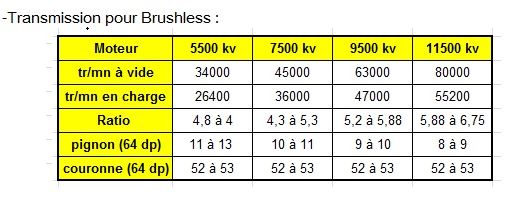

j'ai fais ce tableau à partir des données RC Orange :
Et en respectant ces données, aucun problème avec mon 5500 KV, aprés un pack Life (entre 20 et 30 mn) le moteur ne chauffe pas.
