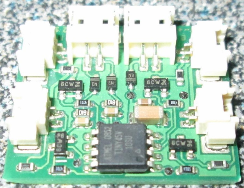

Il s'agit de celui-ci:
problème avec mon kit LED TRP. Img_1421

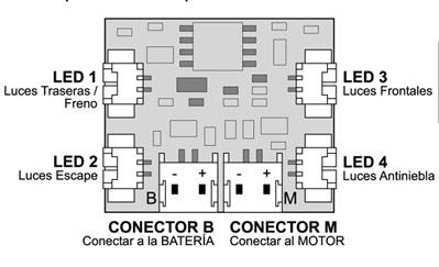

Le plan de câblage:
problème avec mon kit LED TRP. Copie_10
Voilà mon problème, le système fonctionne bien, sauf le retour de flammes qui se fait en relâchant la gâchette après la... marche arrière!!! confused
J'ai pourtant bien branché les pôles comme il faut
