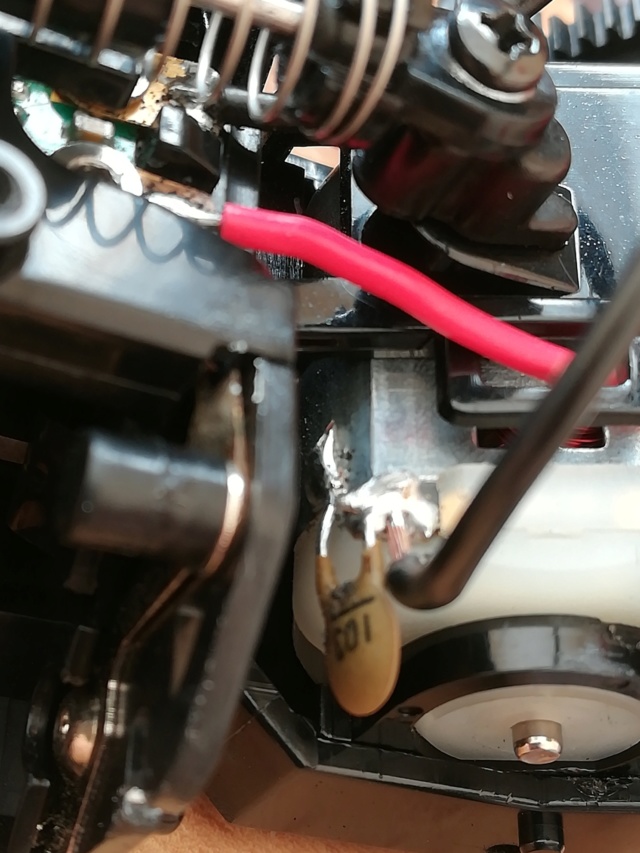

J'ai enfin eu le temps de me pencher sur mon pb.
1 - J'ai sorti le moteur et testé sur un accu chargé (comme me l'avais suggéré snowboarder38 ici: http://www.minizfrance.com/t11254p25-syntiz-a-fond-sur-la-mini-z): le moteur ne tourne pas
2 - J'ai désoudé la thermistance et resoudé le câble négatif en direct: le moteur ne tourne toujours pas
3 - J'ai refait le test avec un accu qui vient juste d'être rechargé: le moteur tourne
J'ai tout remonté et ça fonctionne. Par contre je me demande pourquoi le moteur branché en direct ne tournait pas avec un accu pas chargé à fond (mais quand même à 70%).
Je me pose également une question sur la thermistance que j'ai supprimé. Je suppose que ça sert à quelque chose quand même. Ca permet de couper le moteur en cas de surchauffe non? Si c'est le cas, ça veut dire que je n'aurai plus cette sécurité.
