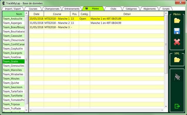

- Fenêtre Base de données : possibilité de la redimensionner à sa convenance et amélioration de la saisie des pilotes et vérification des données.
L'onglet Pilotes
Utiliser cet onglet pour gérer la base de données des pilotes.
Cette base est enregistrée dans le fichier unique Pilotes.xml (répertoire ...\Documents\TrackMyLap ).
REMARQUES :
- Vous pouvez cliquer sur l'entête de chaque colonne pour trier les données du tableau suivant un ordre croissant / décroissant cependant lors de la création d'un nouveau pilote, le tableau est toujours trié suivant le nom des pilotes.
- Après chaque création d'un nouveau pilote, 32 lignes vides sont rajoutées à la fin de la liste pour les éventuelles nouvelles saisies.
- Pour créer un nouveau pilote afficher le menu contextuel n'importe où dans la liste de gauche. Étant donné qu'aucun nom de club n'est à ce stade attribué au pilote, une ligne vide est créée dans la liste des Clubs. Cette ligne pourra être supprimée dans l'onglet Clubs, lorsque tous les pilotes auront un nom de club.
- Pour supprimer un pilote, sélectionner sa ligne puis afficher le menu contextuel.
- Pour renommer le nom d'un pilote, double-cliquer sur la cellule pour la passer en mode édition. Après validation, la fenêtre suivante s'ouvre et propose de mettre à jour le nom du pilote dans la course en cours.
Sélectionner le club du pilote, le mode de traction 2 ou 4 roues motrices, le type d'accus NiMH ou LiPo ainsi que la nationalité du pilote.
L'attribution d'un numéro de puce Robitronic peut être réalisée soit manuellement par saisie directe, soit par lecture par l'arche principale ou le lecteur dédié.
Voir Attribution d'un n° de puce
ATTENTION : ne pas oublier d'enregistrer les nouvelles données
Il est possible d'afficher les courses du pilote par le bouton
