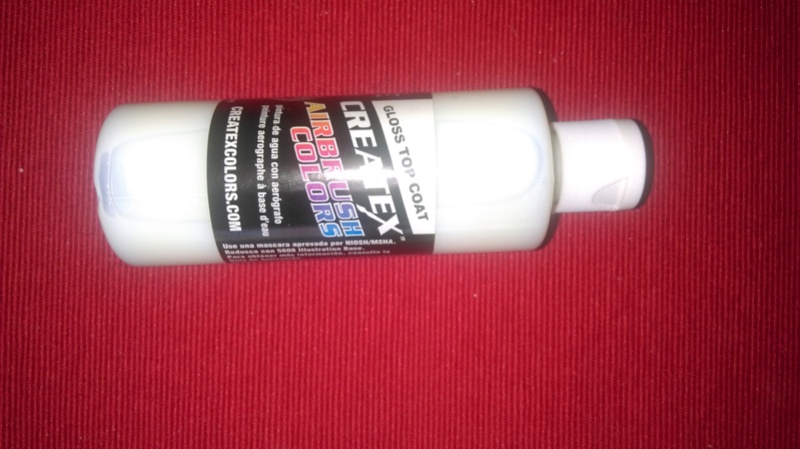

Je voulais savoir si certains d'entre vous avez déjà utilisé le vernis createx gloss top coat.
il s'agit de celui ci
Je voulais avoir des conseils sur la dilution(si il faut le diluer),quelle pression pour le vernissage,sachant que j'ai un aéro ultra de chez Harder & Steenbeck avec aiguille et buse de 0.2 et 0.4.
Merci de vos réponses.

Salut!
Je l'avais testé il y a quelques années mais n'avais pas été content du rendu.
J'ai peut-être fait des erreurs : non dilué (pas de "high performance reducer" à l'époque), pression trop basse?, aiguille trop fine?, trop chargé? (pourtant en plusieurs passes fines).
Résultat : un aspect granuleux qui n'a jamais séché et un aéro qui se bouchait de longue.
A voir avec 2,5-3 bars de pression, une bonne dilution et une aiguille la plus grosse possible (0.4 me paraît fin) même si j'ai toujours galéré à vernir à l'aéro. Je préfère vernir avec des bombes ou au pinceau (peut-être à tester avec le Createx).
Si tu trouves une méthode, n'hésite pas à la partager.

J'utilise aussi ces peintures pour mes casques. j'ai eu le même problème au début. En fait les série airbrush de createx sont pour les support poreux (toile, textile...) pour les carrosserie il faut utiliser les série AutoAir pour les surfaces non poreuses mais je n’ai pas trouver de vernis dans cette série mais elles sont compatibles avec les vernis uréthanes et polyuréthane. Pour ma part j'utilise celui-ci: https://www.stds.fr/vernis-polyurethane-jvr,fr,4,JCTRASPXS.cfm
En espérant vous avoir un peu aidé.
Amicalement, Nicolas.
